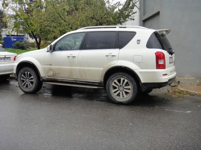

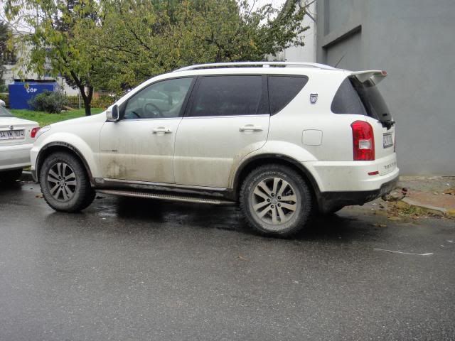

resimdeki gibi bir yükseklik düşünüyorum..sizler ne düşünüyorsunuz?
bu standart
bu da 35mm yüksek

bu standart
bu da 35mm yüksek

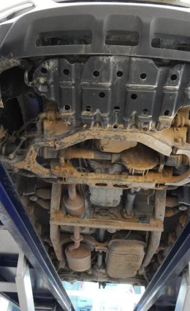

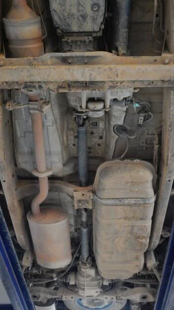

haftasonu çamurda gömüldükten sonra ekipmanların yapımına hız vermek gerektiğini düşündüm arkadaşlar..:D
bakıma gittiğimde aracı kaldırıp iyice incelem fırsatım oldu...
tecrübeli bir abimizin ve servisteki teknisyen arkadaşın fikirleriyle yay imal ettirmekten vazgeçtim..
yayı değiştirmek aracın stabilitesini bozacak ve devrilme riskini artıracaktı..hemde garanti bozacağını düşünerek vazgeçtim...
bu nedenle aracı yaylardan yükseltmek yerine amortisörler altına get koyarak yükseltmeye karar verdik..
servis şefi sağolsun amortissör başlarının ölçülerini çıkarıp göndereceğini söyledi..o gönderdikten sonra getleri imal edip teste başlıyorum..
ikinci konu ise karter koruma...
karter koruma için gerekli delik yerlerini tespit ettim ve şeklini tasarladım...lifte kaldırdıgımda ölçülerini alıp başlicam kısmetse..:)
serviste baktım da arabanın altında öyle çamur varki patates eksem yetişir :D

Geçmiş olsun valla 10 cm daha önden vursaydın depo kaldırıp çöpe atacaktın. Şamandırası çok hassas ve malesef koruma yapılamıyor. Ben yapmak için uğraştım depo, kupaya değil şaseye bağlı. Koruma yaptırsak çok altta kalıyor ya da iyi bir ustaya sağlam para ve iyi işçilik gitmesi gerekiyor. Ön defransiyel koruması basit zaten montaj delikleri var. Kolay yapılabilir.
Kardeşim defransiyeller su almış olmasın baktın mı hiç?
Cevap: rexton w yükseltme kiti ve helozon yaylar
difflere hiç bakmadım.su almış olabilir mi acaba?şu an bir sorun yok gibi görünüyor..
O
orçun81
Tıpayı aç bi parmak at içine :) Ötmeye başlayınca iş işten geçmiş olur. .(
