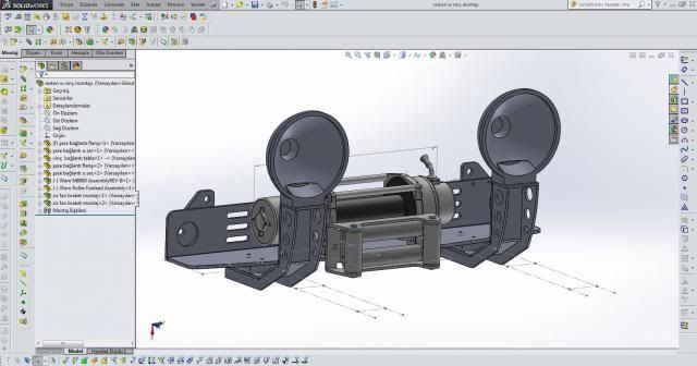

evet arkadaşlar uzun zamandır bahsettiğim araç aksesuarları yapımına başladık allahın izniyle..:D
yedpanın karşısında bir tanıdıktan 5400kg çelik halatlı vinç aldım.1200tl..
ilk iş olarak vinç tamponundan başladım.
tamponu söktürdük ( çok zor sökülüyor 20 tane civata var) :)
bilgisayarda tasarımını yaptım.
cnc lazerde 8mm hrp saclarını kestirdim.
gereken kaynaklıarını yaptım.cuk oturdu..:)
araç üzerine yerleşimini yaptım.
ve galvaniz kaplanması için kaplamacıya bıraktım.
yarın sabahtan alıp montajını yapacağım.:)

evet arkadaşlar vinci bağladım ve testini yaptım..:D
işyerindeki 2500kg ford kamyoneti bağladım asfalltta 2,5mt sürükledim...gayet güzel...
şimdi sis lambası için braket tasarladım..onunda bağladıktan sonra tam resimleri ekleyeceğim...
vincin elektrik kutusunu tampunun içine bağladım.zaten uzaktan kumandalı..sorun olmaz...
plastidip siparişim de geldi...aracın altına yattıgımda elektrik aksamlarını plastidip ile izole edeceğim...
sonrada karter koruma ve yükseltme kitine geçeceğim :)
