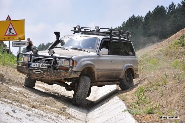

-off road yeteneği olarak difflock(difransiyel kilidi) her zaman üstündür..ftsc difransiyel kilidinin yaptığı işi kısmi olarak yapmaya çalışır.fakat 4 lastiğin aynı devirde ve birbirine bağlı olarak dönmesi birçok durumda çok daha önemli..
örneğin alt resimdeki gibi bir kanaldan çapraz geçerken.çapraz 2 lastik boşa düştünde ftsc pek iş görmez..orada ancak difflock iş görür..
