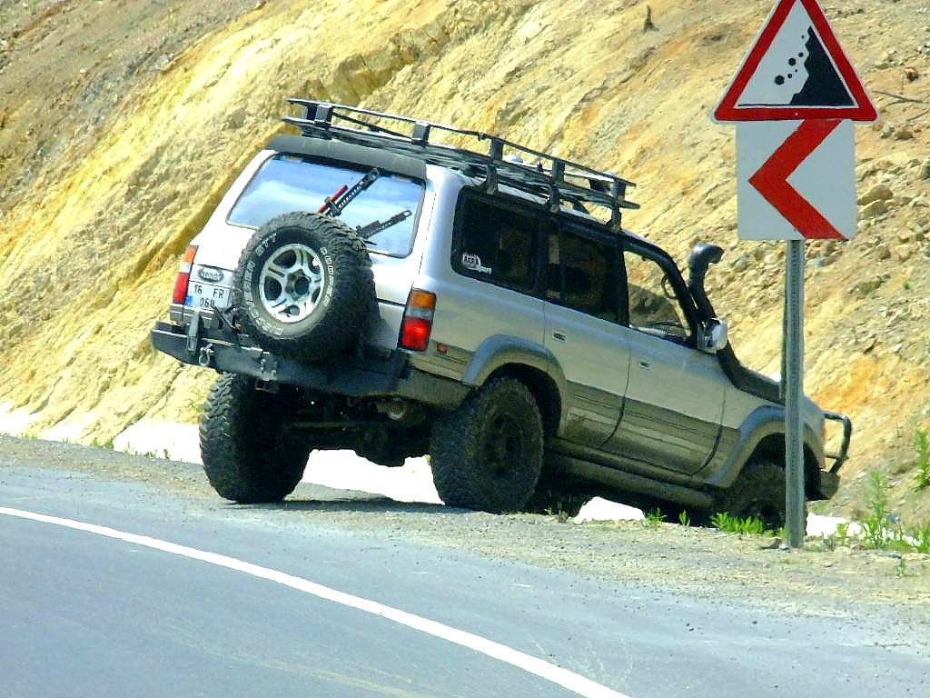

-Altıncı olarak aklıma gelen yanlış, şnorkel montajları ile ilgili. Şnorkeli alıp gereken yerleri kesip taktıkdan sonra aracımızın su ile hiçbir sorunu kalmadığını düşünüyoruz. Oysa yapılan şnorkel montajlarının yarısı hatalı yada eksik, bu hatalarıda genelde şanslıysak su içinde stop eden bir araçla, şanssız isek motorumuzu bitirdikden sonra öğreniyoruz. Şnorkeller kesinlikle aracımıza %100 uygun modeller olmalı, tüm bağlantılar silikon veya benzeri yapıştırıcılar ile defalarca kontrol edilerek yapıştırılmalı, izole edilmeli. Hava filtresi kutumuzun şnorkelden bağımsız olarak tam kapandığında içeri su almadığına emin olunmalı.
